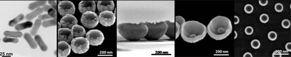

研究采用各种金属钠米结构来提高太阳能电池性能。(来源:IMEC)
光伏应用中,这些金属钠米结构可以大幅促进电池光敏材料的光吸收,从而能够生产出更薄、更廉价的太阳能电池。金属纳米结构可以提高多种类型的太阳能电池的光吸收,如晶体硅(c-Si)电池,高性能III-V族半导体电池,以及有机和染料敏化太阳能电池。
