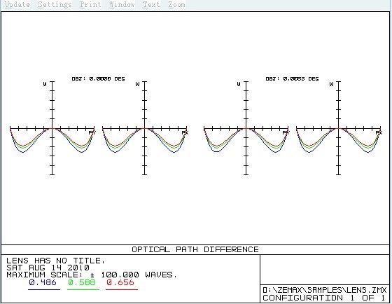

这是我画的卡塞格林系统的OPD图,我不大看得懂它表示了什么,请各位大侠帮忙看看,谢谢

 楼主| 发表于 2010-8-14 21:51:06 | 显示全部楼层
主要是它表示了有几种像差,大概有多大
发表于 2010-8-15 21:15:40 | 显示全部楼层
波相差 大约50个波长
当然也有色差 这个我不会看
轴外视场和轴上视场像质一样
 楼主| 发表于 2010-8-15 21:22:04 | 显示全部楼层
请问波像差是如何看出来的,横坐标有五格?
发表于 2010-8-15 21:58:34 | 显示全部楼层
这个其实和wavefront map 是一回事 (分析-wavefront)纵坐标是波相差,横坐标不是你说的意思,比如说像面是一个口径10的圆斑点,那么最边上表示r=5处的波相差,中心表示r=0处的波相差
 楼主| 发表于 2010-8-16 10:53:11 | 显示全部楼层
那怎么会说有50个波长的波像差呢,怎么看呢,照您说的纵坐标表示波像差,那也应该只有两格多一点,就算一格表示10个,那也就是20多个波像差吧???请教
发表于 2010-8-16 11:12:45 | 显示全部楼层
纵坐标一格表示20 waves.
 楼主| 发表于 2010-8-16 12:45:20 | 显示全部楼层
谢谢,明白了,谢谢
