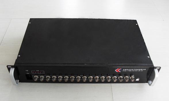

公司自主研发的部分产品如下:(更多产品请登录www.kernel.ah.cn
16路光子计数器
