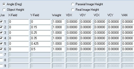

我就是不知道该如何对不同的系统设置不同的入射角,使得观察的视场能够比较全面。比如有些系统的入射角3对应的视场是1,而有些是入射角2对应的是视场1

 楼主| 发表于 2010-8-13 21:26:55 | 显示全部楼层
就是这个图 ,请看看怎么确定的六个入射角度,对于不同的系统角度是不一样的,
发表于 2010-8-14 10:12:12 | 显示全部楼层
你这个图的意思是,视场1是0度角,视场2是0.15度角,如此类推.
即你这个系统最大视场角是0.5度.
 楼主| 发表于 2010-8-14 10:31:13 | 显示全部楼层
非常感谢,我明白了!!!!
发表于 2010-8-25 16:35:33 | 显示全部楼层
小角度系统,3个视场就够,大角度,需要5个或6个

发表于 2010-8-26 11:27:39 | 显示全部楼层
五个视场的取法
0*HFOV 0.3*HFOV 0.5*HFOV  0.85*HFOV 1.0*HFOV
HFOV:最大半视场
另外大视场,还可以用RMS VS FIELD 这类以视场为变量的评价图,检查全部视场的性能。
