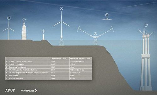

这张图表对比了研发中各种风力涡轮机不同的高度。

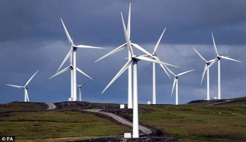

能源部长克里斯•胡尼提出设想在英伦三岛建设更多的风电场。

此外,还有不少公司也加入到这场竞争中,他们希望设计出能产生高达10兆瓦电力的风力涡轮机。Clipper风能公司已经对外宣布了建造大型布里坦尼娅(Britannia)风力涡轮机的计划,届时这座将近600英尺(约183米)的高塔将屹立在北海地区上空。
