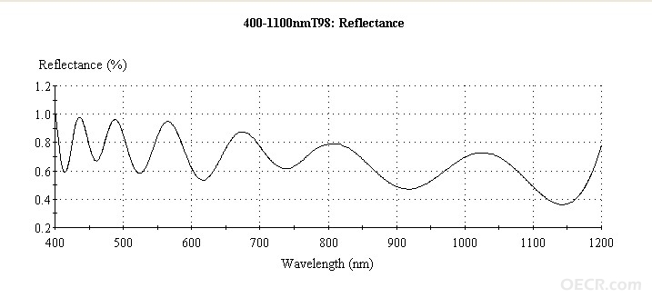

发表于 2011-3-21 12:41:47 | 显示全部楼层
8层
TIO2          12.37
SIO2          44.08
TIO2          31.69
SIO2          17.22
TIO2         144.89
SIO2          28.55
TIO2          20.40
MGF2         117.87

发表于 2011-3-22 09:21:11 | 显示全部楼层
这膜层要看有没有最大值要求,如果只是平均值,那至少要九层 ,三种材料,稳当的需要十一层,我多年前做过此类产品,但是在400-420波段最大值可以到3%
