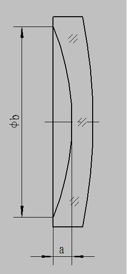

如图所示。在切端面时为保证矢高尺寸a,我们现在是通过控制φb的尺寸来实现的,而且是直接用游标卡尺来测量φb的直径尺寸。但我觉得这是很不准确的,可是也找不到更好的办法。各位朋友,有什么好的方法吗?请指教,谢谢!

卡尺显然精度不高。可以做个圆形测量环中间加个千分表或百分表,以平晶为基准推算矢高即可,测量精度0.01没问题。

谢谢2楼的朋友!这个方法好象需要将镜片拿下来才能测量哦,或者是我理解有误。能否再详细点?再次感谢冰咖啡 !

从你的图可见,Φb=10a,显然控制直径有利。你可以让刻度刻一个同心环的公差样板,线宽0.1。磨边时控制Φb,零件小就用倍率计直接测。如果不是批量产品,这个尺寸可以在装调时修隔圈精调。

如5楼的朋友所说的一样,从图上看,在磨端面时,直径变化的速度比失高要快很多,可以通过控制直径尺寸来控制失高,只是你在加工端面时是采用什么样的工艺来实现的?实际上在加工时是直接减少失高的尺寸。。。

确实不准。可以直接测量整体的厚度,然后测量中心厚,二者相减不就是矢高了吗?

直接用整平砂轮就好了嘛   常兴就有买的

很显然,这位哥哥不知道是不是做这行的,磨边砂轮就可以,是可以控制到=/-0.005MM以内的,而且测量基本都是如2楼所说的那样(效率比较高),如果你是说在机台上就要控制的话,用螺旋测微器顶死砂轮横向移动轴,只要第一个镜片调试好了,后面批量做就可以了
