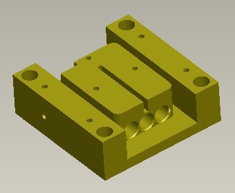

用于测试C封装LD
后面3孔装弹簧
后面3孔装弹簧

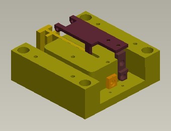

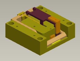

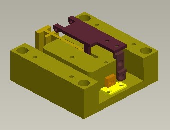

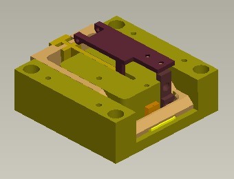

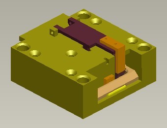

        用手推后面的铜块,前面的测试阴极会被顶起,然后是LD压条会被顶开。放入LD,松手的时候LD压条弹回夹紧LD,然后测试阴极会下压压住阴极。刚找到以前的模型,传上来给大家看看。
整体
整体
隐藏上盖
隐藏上盖
隐藏阴极片
隐藏阴极片
隐藏LD阳极框
隐藏LD阳极框
隐藏LD定位片
隐藏LD定位片
隐藏底座
隐藏底座

发表于 2010-7-11 22:34:33 | 显示全部楼层
没看明白
发表于 2010-7-11 22:35:14 | 显示全部楼层
多个角度再多拍些照片压
发表于 2010-7-19 16:16:47 | 显示全部楼层
看不太清楚,确实应该多角度拍个照片
发表于 2010-7-19 17:44:55 | 显示全部楼层
很有心思啊,真是好员工。
发表于 2010-8-4 08:38:14 | 显示全部楼层
考虑的真全面. 好员工,学习的榜样!!!

 楼主| 发表于 2010-8-24 08:13:17 | 显示全部楼层
哈哈,内部不带TEC,可以装在下面,再一起装在一个大散热器上。在LD附近有一个孔,可以插NTC进去。配上温控电路就可以实现恒温了。比较适合来料检验。

是比较费钱,但个人不喜欢做豆腐渣,设计要求是要能对8W或者以上的LD进行测试,还要考虑方便实用。  发表于 2010-10-4 11:19

有几点不好;
1.看图片像黄铜,不是紫铜。热传导系数太小
2.夹具表面未处理,铜易氧化。时间长了氧化层会加大热阻
3.你这个夹具想测8W,应该能测。测试是否准确就另当别论了
4.没加TEC和热敏电阻是个很大的缺陷,但采用脉冲电源的话就起死回生了
5.电极引线外观还有很大提升空间
6.飘带的夹紧方法看不清,就不做评价了
7.热沉怎样锁紧也看不清,也不评价了
整体来说测小功率的激光器还是比较实用的,很不错!
点评
光是做五金件加工,就要了200多块。没装TEC,但是完全可以装的。没装NTC,但是预留了NTC的孔。做天无意间找到了当时做的模型,我分解一下人后上传了。希望能看得清楚。  发表于 2011-3-9 15:12
