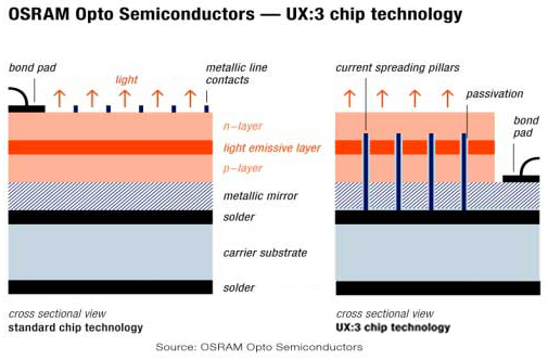

如此惊人的亮度出自于全新的UX:3芯片技术,使LED能够处理高电流,因此能由芯片产生更多光线。此外,相较于之前的芯片技术,分布在表面的光线亦更加均匀。全新的Oslux在高电流下的效率比从前的LED提升许多,而且对小面积区域也能提供惊人的照明效率。
在UX:3芯片技术中,通过改进该公司GaN类LED技术“ThinGaN”的n型接触电极的配置,获得了较高的外部量子效率。具体为,将设在采用ThinGaN技术的以往GaN类LED芯片表面的n型接触电极从表面移除,而植入到了LED芯片内部。这样,当从LED芯片内部产生的光射向芯片外时就没有了遮挡物,从而提高了光的取出效率。n型接触电极(图右侧中的Current Spreading Pillars)通过p型GaN类半导体层(图中的P-layer)的过的贯通孔与n型GaN类半导体层(图中的N-layer)电气连接。为了避免n型接触电极与p型接触电极(图中的Metallic Mirror、以及起到光反射层作用的Ag基底层)发生短路,在两电极间设有绝缘层。
并且,该公司称,由于UX:3技术可降低作为LED发光部分的活性层所采用的多重量子井中的电流密度,因此,LED驱动电流每次增加时LED的量子效率都会下降的问题得以减轻。因此,即使增加投入电流量,仍可获得较高的量子效率。据欧司朗介绍,驱动电流越增加、量子效率越下降的原因是俄歇复合(Auger recombination)。俄歇复合是一种不伴随发光的非放射再结合,电流密度越高,则俄歇复合越会增加。该公司的观点是,由于UX:3技术可将电流密度降低到最小限度,因此可减少俄歇复合,减少量子效率的下降。
