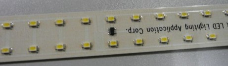

LED日光灯驱动芯片NU501 1A18 1A20 2A18 2A20,实现路路恒流

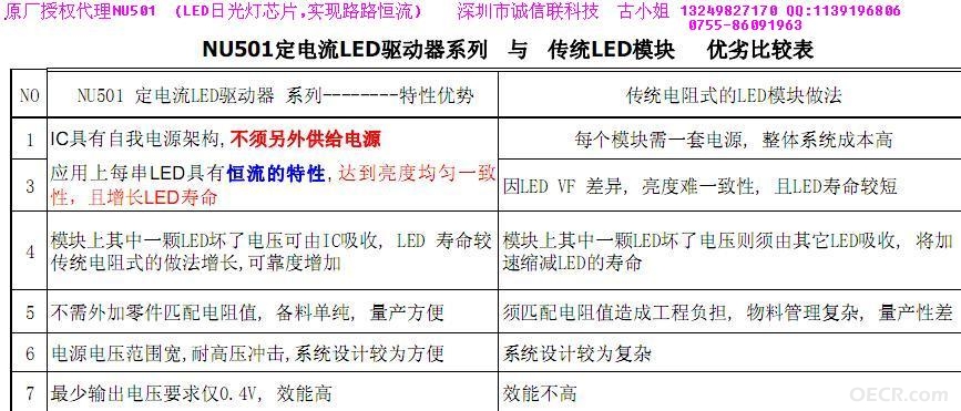

芯片特性 :NU501(原厂授权代理商)
 最简易之线性定电流组件
 15mA~60mA 单/双 通道,3 (单通道) / 5(双通道) 支
封装脚位,定电流驱动器
 固定电流设计,不需要外加电阻设定电流
 电源电压范围 1.5V ~ 12V,宽广电源设计,不需另外
提供电源
 低输出端电压降
IPN ≦ 40mA → VPN ≒ 0.4V
IPN > 40mA → VPN ≒ 0.6V
 VDD脚可做 PWM 调光
 电位爬升时间/电位下降时间 2uS/2uS
 芯片接面工作温度 -40℃ ~ 120℃
 单信道型式可串接使用,提高耐压范围*
 信道与信道间输出电流差异
IPN ≦ 40mA → chip current skew < ±5%
IPN > 40mA → chip current skew < ±6%
 电源及负载调变率 1%/V
 无铅环保封装

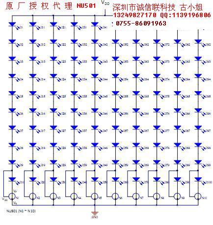

NU501 系列是一简单的定电流组件,在各种 LED 照
明产品的应用上非常容易使用。其具有绝佳的负载与电
源调变率和极小输出电流误差。NU501 系列能使 LED 的
电流非常稳定,在大面积的光源上,即使电源及负载的变
动范围很大时,都能让 LED 亮度保持均匀一致,并增长
LED使用寿命。
除了支持宽广电源范围外, NU501 的 VDD脚可以充当
输出致能(OE)功能使用,配合数字 PWM 控制线路,可达
到更精准的灰阶电流控制应用。

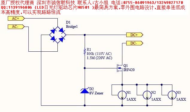

当 VDD and Vp 脚短接在一起时,NU501 极小工作电
压的特性能当做一个二极管 current regulative diode
(CRD) 来使用,这个功能使 NU501 在应用上非常容易,就
像一颗二极管一样, 当这二极管应用在一串LED时,即能
使电流恒定。
在高压电源和低 LED 负载电压的应用场合,多个
NU501(A type) 能够串接使用来分摊多余的电压。这独
特过高电压的分摊技术,非常适合在更宽广电源电压范
围的应用,而此特性是其他厂家的芯片所没有的。
