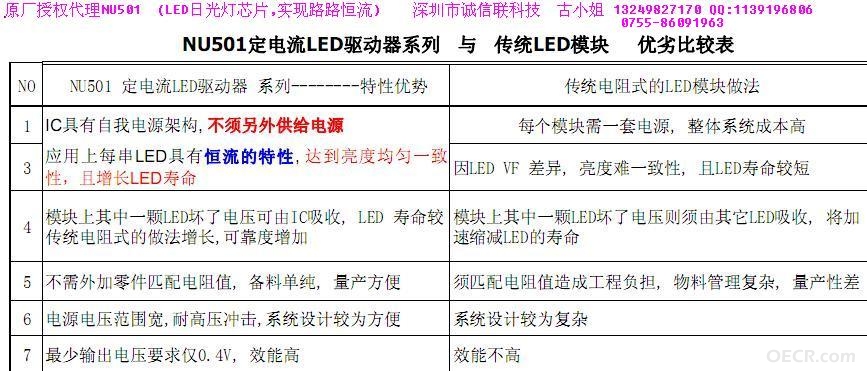

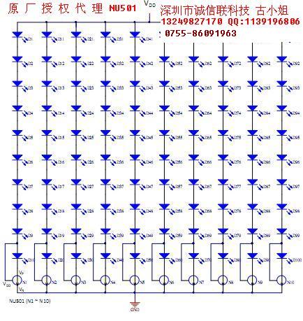

NU501 系列是一简单的定电流组件,在各种 LED 照
明产品的应用上非常容易使用。其具有绝佳的负载与电
源调变率和极小输出电流误差。NU501 系列能使 LED 的
电流非常稳定,在大面积的光源上,即使电源及负载的变
动范围很大时,都能让 LED 亮度保持均匀一致,并增长
LED使用寿命。

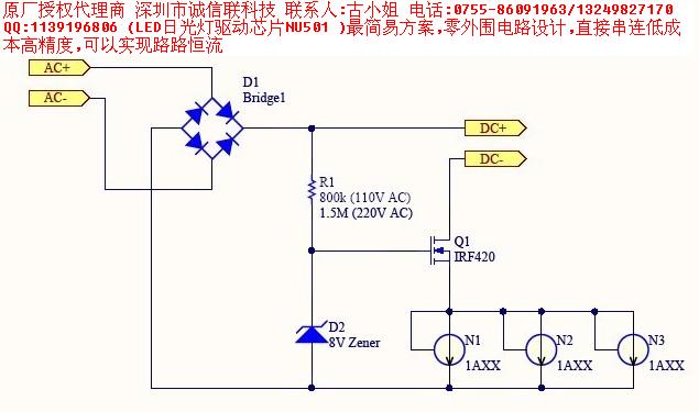

当 VDD and Vp 脚短接在一起时,NU501 极小工作电
压的特性能当做一个二极管 current regulative diode
(CRD) 来使用,这个功能使 NU501 在应用上非常容易,就
像一颗二极管一样, 当这二极管应用在一串LED时,即能
使电流恒定。
在高压电源和低 LED 负载电压的应用场合,多个
NU501(A type) 能够串接使用来分摊多余的电压。这独
特过高电压的分摊技术,非常适合在更宽广电源电压范
围的应用,而此特性是其他厂家的芯片所没有的。
