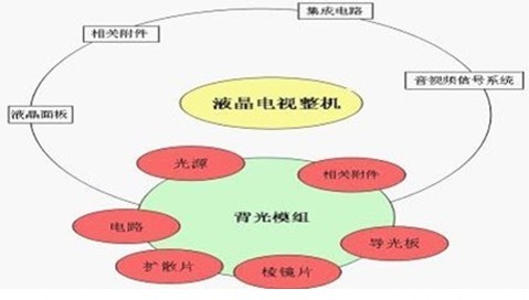

我们揭开背光模组的面纱就可以看到,
               图一
   实际上是由一层层光学膜片材料组成,通过他们实现对光的均匀分布
从图1中我们可以看到背光模组中扩散膜和增光膜的实质。
背光模组实际上是由一层层光学膜片所组成,通过CCFL或LED光源,经过模组中各种膜片材料对光的功能作用,实现对光能的重新分配,使我们的LCD显示器能够看到影像。
扩散膜是通过在光学膜片材料上的微细颗粒(beads)实现光的扩散,而增光膜(棱镜片)是通过在透明光学材料上加工成型微细条纹(光栅)结构进行反射和折射,对光能重新分布。

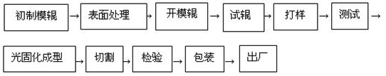

1、增光膜生产工艺技术流程
    增光膜(棱镜片)的生产工艺,国际先进国家的方法就是在加工完的模辊上通过光固化UV胶成型工艺技术,实现微细光学结构的成型工艺,其中精密模辊制造是本项目的核心技术,而模辊的镀层材料及工艺则是加工模辊技术的核心。

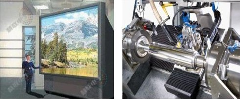

2、模辊加工技术研究
    增光模生产所用的关键设备之一是需要加工模辊的单点金刚石超精密机床,由于国际上只有美国的穆尔纳米技术公司等个企业别具备这种设备的制造能力,一直是制约我国发展高精密光学模辊的能力,使我国的光栅制造能力一直不能进入精密光栅的制造领域。这种数控机床主轴回转精度可达0.01um,在20℃±0.1℃至20℃±1℃的恒温状态下加工,采用花岗石床身、气浮轴承、单点金刚石刀具,可以加工完成增光膜所需要的1英寸500线以上的微细光栅的需要,加工长度达1800mm,可满足70英寸以下的LCD电视机增光膜生产需要。
    目前我国投入建设的8.5代线只能满足55英寸电视机的需要,故这种机床的加工能力是有富余的。
见图:为现用于增光膜模辊加工的超精密金刚石机床,床身为花岗石,气浮减震,工作环境为20℃±0.1℃至20℃±1℃。
