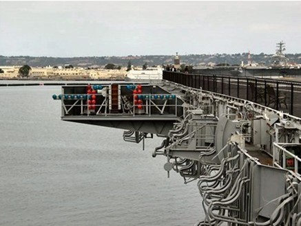

    60年代,英国又发明了更先进的“菲涅尔”透镜光学助降系统,它在原理上与助降镜相似,也是在空中提供一个光的下滑坡面,但这提供的信号更利于飞行员判断方位,修正误差。 美国于1960年在“富兰克林”号航母上正式安装了第一部。

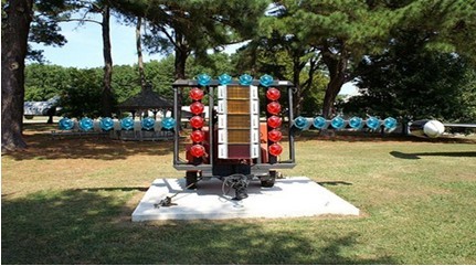

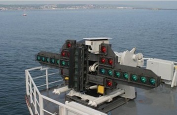

    这种装置与原来的装置的区别就是镜后设置了光源,可以通过透镜射出黄色、红色和橙色三种不同色彩的光,并以这三种光来界定高低位置。助降灯组的灯光设置在外行人看来令人眼花缭乱:在框架的两边各装有6盏绿色灯,作为水平基准;左右各装有5盏红色禁降灯;在框架中间,纵向排列有5个“菲涅尔”透镜。
     当不允许舰载机着落时,左右两侧红色灯发出闪光,绿色水平基准灯不亮;当允许舰载机着落时,红色灯则不亮,绿色基准灯发出固定光,“菲涅尔”透镜也同时发光。它发出的光要比绿色基准灯强,而且上下不同位置的透镜发出的定向光束各代表一种下滑角。黄色光是高的下滑坡面,红色光是一个低的下滑坡面,橙色光是正确的下滑坡面。舰载机飞行员下滑时,如果看到的是橙色光,就可以准确地着舰了;如果看到的是黄色光束,说明舰载机下滑角太大;如果看到了红色光束,则说明舰载机下滑角太小。

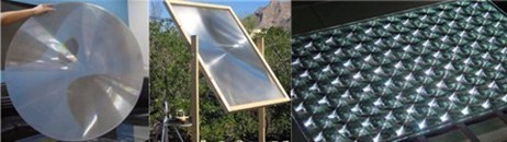

    菲涅尔透镜是一种应用十分广泛的光学元件,菲涅尔透镜应用于多个领域,包括:
投影显示:菲涅尔投影电视,背投菲涅尔屏幕,高射投影仪,虚像显示;
聚光聚能:太阳能用菲涅尔透镜,摄影用菲涅尔聚光灯,菲涅尔放大镜;
航空航海:灯塔用菲涅尔透镜,菲涅尔飞行模拟;
科技研究:激光系统等;
红外探测:无源移动探测器;
照明光学:汽车头灯,交通标志,光学着陆系统。
    菲涅尔透镜(Fresnel Lens)设计和制造设计到多个技术领域,包括光学工程,高分子材料工程,CNC机械加工,金刚石车削工艺,镀镍工艺;模压、注塑、浇铸等制造工艺。国内拥有设计及制造能力的公司不多,成都菲斯特科技有限公司从1999年开始致力于菲涅尔透镜的研究,开发和生产,拥有先进的大型单点金刚石超精密模具加工设备和多种生产手段,擅长大型、高精密菲涅尔透镜的设计、开发和生产,同时是成都光电显示工程技术中心的依托单位。
