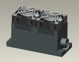

模型图
模型图
模型透视
模型透视

结构很好看,散热似乎没有问题了,原理结构有什么不同吗
 楼主| 发表于 2010-6-22 08:45:45 | 显示全部楼层
我主要解决散热和调整以及固定等问题。散热方面,基本要求能在-10到40正常稳定工作。结构方面,腔镜座比较特别一点。设计要求是既要调整方便,又要便于固定。基本要求,不能靠垫金属片以及打固化胶的办法固定。有没有效果,还要看实物出来后实际测试结果。

透视图看不清楚。。。
 楼主| 发表于 2010-6-23 08:07:04 | 显示全部楼层
暂时先看个大概吧。毕竟还只是模型。
