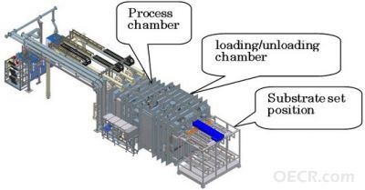

CIM-1400是用于uc-Si沉积的新PECVD系统。图1所示为该系统的主要结构。它由衬底准备、加载/卸载腔室和工艺腔室几部分组成。该系统的概念与CCV系列相同。即低沉积速率、简单构造和取消了原位清洁步骤。

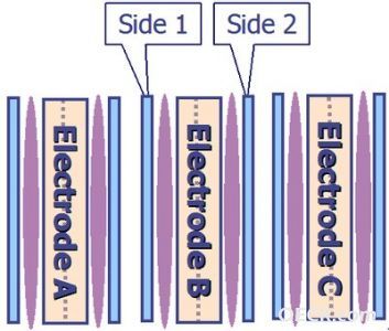

要制备高品质uc-Si [1],必须将沉积速率保持在较低水平。但另一方面,大规模量产又要求较高的沉积速率。为了满足这些条件,CIM-1400在每个批次可以同时在六个衬底上进行沉积。图2所示为工艺腔室里的电极。它由三个电极构成。每个电极对应两个衬底,这样可以同时在六个衬底上进行沉积。
图2. CIM-1400系统电极的配置图。

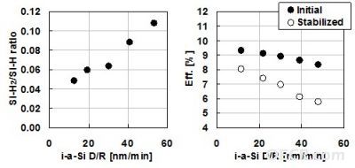

图3(a)显示的是沉积速率与本征a-Si薄膜中Si-H2/Si-H键比例的关系。图3(b)显示的是本征a-Si薄膜沉积速率与a-Si单结太阳能电池转化效率的关系。提高沉积速率,Si-H2/Si-H键比例也会提高。众所周知,Si-H2键在日光照射下并不稳定,并为认为是产生悬挂键的原因之一 [2]。因此,提高沉积速率会导致光致退化比例的升高。

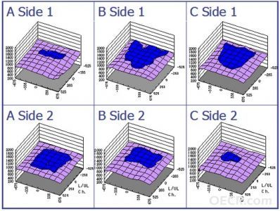

图4. 本征uc-Si薄膜厚度的均匀性。
图5. 本征uc-Si薄膜拉曼光谱的分析结果。

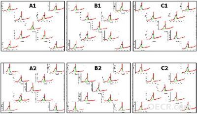

图4所示为在CIM-1400的一个批次中,六个样品上薄膜厚度的分布图。每个衬底上薄膜厚度的不均匀程度在10%左右,衬底之间的不均匀程度低于3%。图5所示为拉曼光谱测量结果的分布图。
480cm-1位置的宽峰对应着非晶硅,而520cm-1位置的显著峰对应着晶体硅。众所周知,在非晶和晶体硅之间中间状态对微晶硅太阳能电池是最有利的。因此在衬底上晶体的含量和均匀性是非常关键的。测试结果显示,每个衬底的情况都很一致,并且晶体含量也恰到好处。
在六个衬底之间进行的表征显示,其均匀性非常好。

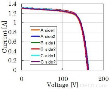

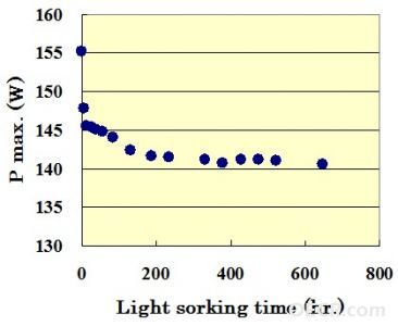

图6显示的是模块的性能测试结果。在CIM-1400系统内同时在六个衬底上沉积uc-Si。本征uc-Si层的厚度是1500nm。双结模块的评价输出功率为154W。图7所示为双结模块的光致退化性能,其测试条件是光照射AM1.5G 1.0kW/m2,50°C,并将模块连接到与实际使用类似的负载上。
在光照650小时之后,双结模块的输出功率从155W降低到141W。光致退化率大约是9%,其稳定的转化效率为9.7%。

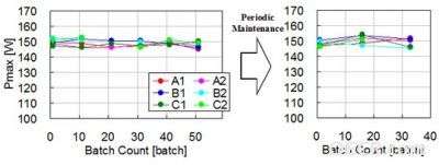

CIM-1400系统的一个特征就是没有采用NF3气体,因此降低了生产成本。不过CIM-1400也需要定期进行机械维护。如果双结模块的生产一直进行,那么将会在工艺腔室里形成大量的粉末。这会造成粉末生产层的耗尽以及界面污染,最终导致双结模块性能降低。同时衬底上堆积了过多的粉末会影响后续工艺:溅射、激光划片、焊接等等。在定期维护中,会更换作为阴极的喷淋板,这样沉积在衬底上的薄膜数量也会改善。为了避免粉末的影响,电极和内壁都会进行清洁。我们对连续生产进行了测试,检查了定期维护之前和之后的双结模块性能。图8所示为连续运行测试的结果。在运行了50个批次和进行了维护之后,双结模块的输出几乎相同。此外,Pmax值比目前数据略低,主要原因是这些数据是ULVAC生产线的初期得到的。
采用当前的产品线,持续运转一个月都可以稳定地得到超过150W的初始输出功率。
图8. 连续运行测试和定期维护后的表征结果。
