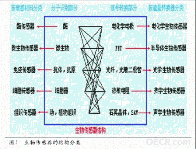

传统的、狭义的传感器种类已有很多,而且有多种分类方法,例如,可分为有源和无源两大类。有源传感器将非电量转换为电能量,无源程序传感器不起能量转换作用,只是将被测非电量转换为电参数的量。每一类传感器又可做进一步细分,如图1所示的生物传感器、纳米传感器的细分。物联网关注传感器的实际应用,下面是我们按应用方式进行的分类。 织梦内容管理系统

图1  生物传感器的结构分类

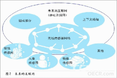

图2  未来的互联网

传感网研究人群一般把传感网和传感器都当做感知层来对待。传感网既然是“网”,本应该属于传输层,但有一些和传感器合为一体的传感网应该属于感知层,因此笔者认为传感网介于传输层和感知层之间。图2所示的ESN(Environmental Sensor Networks,环境传感网)、OSN(Object SensorNetworks,物体传感网),以及前文中提到的VSN、BSN都属于“二合一”的感知层。此外,RFID其实也是传感器和传感网“二合一”的技术和应用。

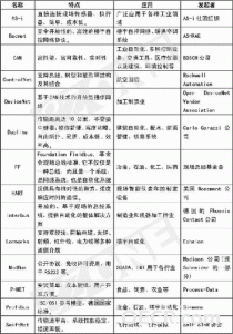

关于现场总线的特点和应用范围,见表1。
由于现场总线种类繁多,已存在巨大的部署量,难以通过一个通用网络协议标准化,在工业信息化、楼宇自控等行业应用中,一般需要物联网软件、中间件(如同方的ezM2M物联网业务基础中间件)通过软件总线(如MQ,ESB等)加适配器(Adaptor)的方式实现高效率的互联互通。

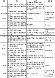

传感网主要由WLAN或WPAN技术作为支撑,结合传感器。 “传感器”和“传感网”二合一的RFID的传输部分也是属于WPAN或WLAN。表2汇总了主流WLAN和WPAN协议的特点和用途介绍。
表1  现场总线的特点和应用范围
表2  主流WLAN和WPAN协议
