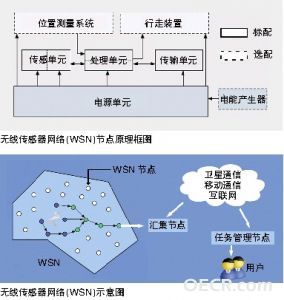

WSN概貌
WSN通常分为WSN节点和组网技术两部分。
WSN节点是组成WSN网络的基本单元。它通常是由传感、计算、通信和电源等基本模块组成的,有的节点还有位置测量系统、移动装置或能量产生装置。
不同种类的传感器将探测到的相应的物理量,经过模拟/数字转换后,送到处理单元。处理单元负责处理本节点和其他节点传来的数据,而传输单元则按照相应的无线传输协议与其他节点交换数据。选配的位置测量系统通常是由多普勒测距系统担纲,移动装置则赋予所在节点以移动功能,而能量产生装置通常是由太阳能、热电效应和振动发电等构成,从而实现长期供电的目的。
尽管都是无线通信网络,但WSN与无线局域网还是有很大的区别。WSN是由部署在监视区域的WSN节点,通过无线通信的方法自组织成网,没有固定的网络基础设施,也没有中心节点,整个网络不仅有数据的处理和传输,而且还有感知自然界的数据采集功能,甚至还有执行功能。
由于体积、成本和电源供给等条件的限制,WSN的计算、存储和通信能力较弱,因此,对负责数据处理的微控制器(MCU)、嵌入式操作系统、无线通信协议等都有特殊的要求。此外,WSN还必须考虑传感器的失效或者被敌方捕获带来的系统动态稳定性和信息安全等方面的挑战。
