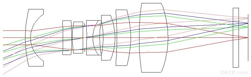

最近设计了一个5MP数码镜头晒晒:
1.系统
 楼主| 发表于 2010-5-8 16:03:44 | 显示全部楼层
 楼主| 发表于 2010-5-8 16:05:04 | 显示全部楼层

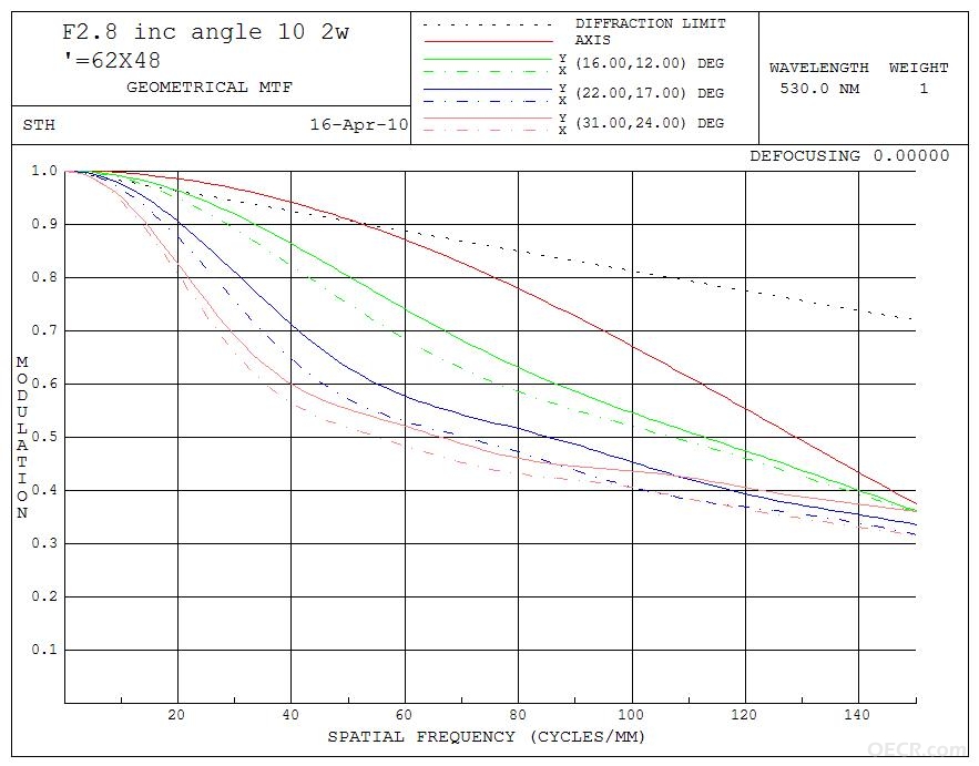

2.MTF
 楼主| 发表于 2010-5-8 16:07:03 | 显示全部楼层

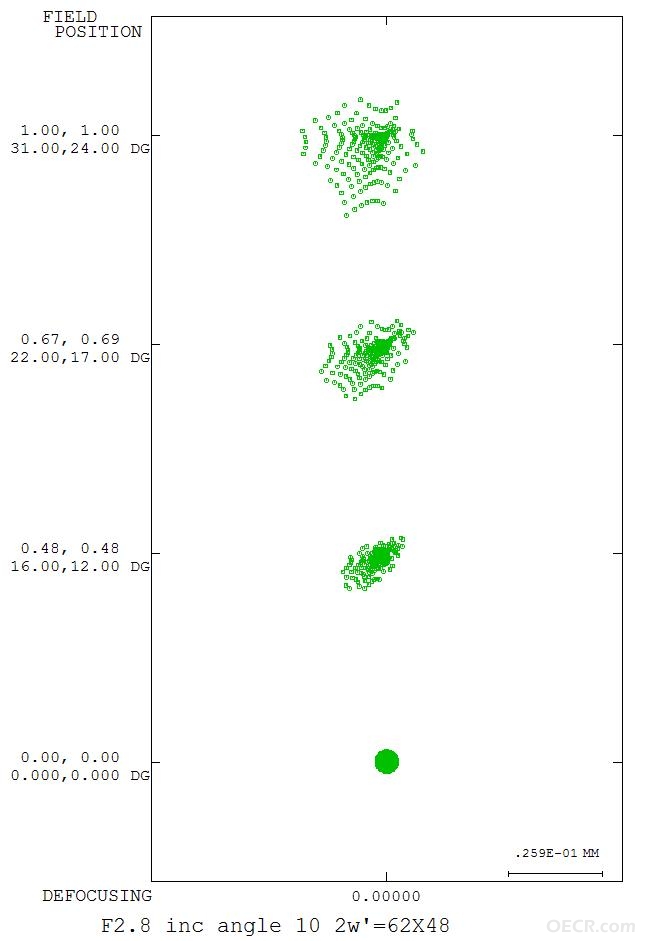

3.点列图

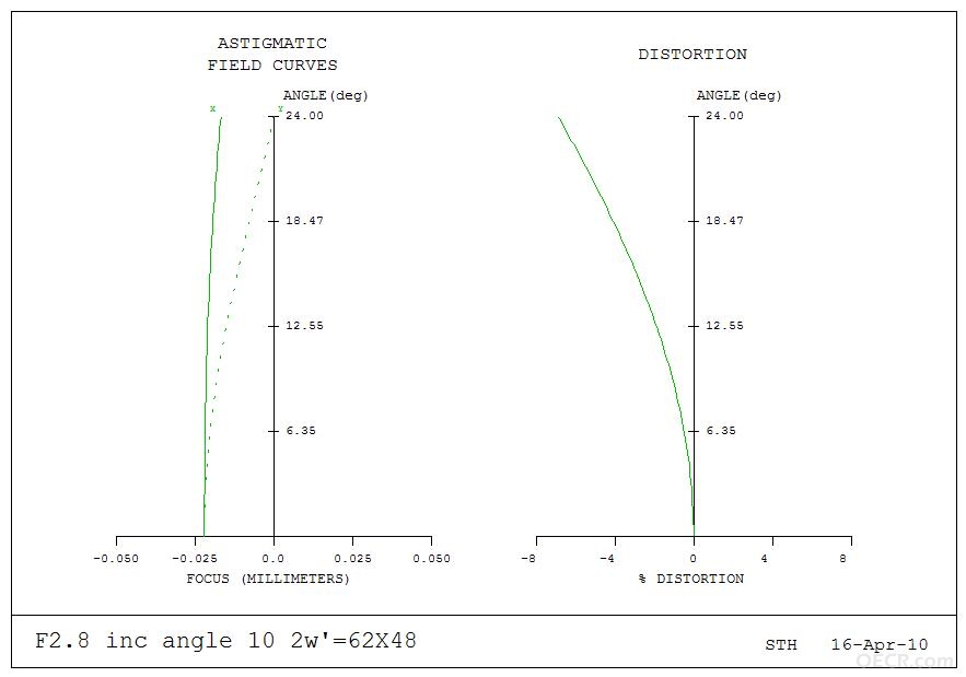

4.场曲畸变
发表于 2010-5-9 09:47:48 | 显示全部楼层
呵呵,单波长,没有任何意义
发表于 2010-5-9 10:08:34 | 显示全部楼层
单波长,没有意义,这也没什么值得秀的。
发表于 2010-5-11 11:28:50 | 显示全部楼层
雖然只是單波長的設計,還是給予鼓勵一下,再加油ㄚ!!
 楼主| 发表于 2010-5-13 14:55:47 | 显示全部楼层
原来是可见光谱,因为客户需要单波长,所以结果是单波长,估计是激光系统使用
发表于 2010-5-21 12:00:49 | 显示全部楼层
单波长还用那么多片子,太浪费了!!!!
发表于 2010-5-25 09:40:55 | 显示全部楼层
用在哪里呀?畸变太大了吧,至少应该3%以内
发表于 2012-6-14 10:40:49 | 显示全部楼层
楼主估计是什么样的激光系统 应该不是吧高功率的吧 高功率应该不会使用胶合面
