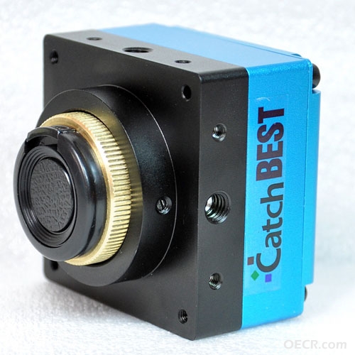

凯视佳科技(北京)有限公司科研人员经过不懈努力,在彩色工业相机研发上取得重大突破,继研发出900万像素彩色工业相机之后,又成功开发出1000万像素彩色工业相机,为国内首创。 1000万像素彩色工业相机是国内首款、真正成熟的1000万像素超高分辨率的工业相机,它采用1000万CMOS彩色图像采集芯片,分辨率3856x2764, 满分辨率帧率 0.3帧/秒。抽点模式下可以达到更高帧率。
产品特点
 高速USB2.0接口,可达480Mb/s
 真正的1000万像素彩色CMOS逐行扫描图像传感器,无压缩、无插补
 支持SKIP1/SKIP2 /SKIP4这3种抽点模式,抽点后图像的帧速成倍提高
 采集和预览分离,支持高速预览,高分辨率采集
 所有模式及分辨率的切换图像的亮度一致
 支持Bin模式,在抽点状态下将图像的噪声降低到最小
 对比度,亮度调节,Gamma校正,扩展RGB增益,色彩还原性更真实
 支持静态的图像捕捉(JPG、BMP)图像色彩丰富、逼真
 支持8位,24位,32位图预览及采集
 提供完整API和Demo源代码
 自动白平衡,自动曝光,连续自动曝光
 用户可编程控制白平衡区域,曝光区域
 支持采集和预览中插拔恢复功能
 支持固件在线升级功能
 即插即用,无需外接电源
 支持Windows 2000 和XP 操作系统
 支持VC,VB,DELPHI,LABVIEW等开发语言
 支持标准C口镜头及各类定制镜头
 坚固耐用的铝合金外壳
 丰富的外部同步控制资源
技术指标
产品型号
UC1000C(MRNN)
产品描述
USB2.0,彩色,CMOS,1000万像素工业相机
图像传感器
1/2.3-inch,彩色,1000万像素,CMOS
像素尺寸
1.67μm x 1.67μm
光谱响应
400nm~1000nm
灵敏度
0.34V/lux-sec@550nm
扫描方式
逐行扫描
曝光方式
电子滚动快门
最大分辨率
3856 x 2764
帧率
0.3fps@3856x2764
白平衡
自动/手动
自动曝光控制
自动/手动
图像输出
USB2.0,480Mb/s
电源
USB2.0供电,250mW
动态范围
66.5dB
信噪比
34dB
可编程控制
图像尺寸、对比度、亮度、增益、曝光时间
软件功能
图像显示、图像处理、录像.
工作温度
-30°C~70°C
配置
适配标准红外滤色片,C/CS接口转接环,1.5米usb2.0线,开发光盘1张
详情可浏览:
凯视佳科技(北京)有限公司
网址:www.catchbest.com
电话:010-68703256 13810306845
UC1000C标准外壳
UC1000C标准外壳
