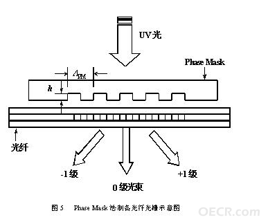

相位掩模板(Phase Mask)其实质就是一个在石英衬底上制作的位相光栅,可以通过对入射光的位相调制,衰减或消除零级衍射,并提高某一衍射级次的衍射效率。用相位掩模板制作光纤光栅的原理就是,用UV光照射相位掩模板,然后利用衍射光束之间的干涉,在掩模板后面形成周期的光强分布,从而在光纤的纤芯引起周期性的折射率调制。如图所示。

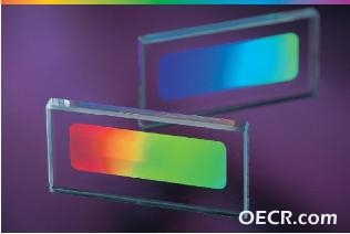

Stockeryale相位掩模板包括:
1、矩形相位掩模板
主要参数说明:
工作波长 190 - 800 nm
PM周期 400 - 1200nm,此范围之外也可定制
基底/窗口尺寸 17.2 x 24.5 mm / 10 x 20 mm
17.2 x 38.1 mm / 10 x 34 mm
17.2 x 50.8 mm / 10 x 45 mm,可定制
啁啾范围(啁啾) 0.03 nm/cm - 40 nm/cm
损伤阈值 优于1 J/cm^2(248nm,50Hz脉冲光的光强)
衍射效率 0级衍射<=3 % , ±1级衍射>=33 %
0级衍射<=1.0 % ,±1级衍射>=35 %
AR coating 可选
楔形角 < 30 arcsec
衬底材料 熔融石英

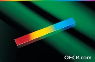

2、长相位掩模板
主要参数说明:
工作波长 190 - 800 nm
PM周期 600 - 1200 nm,此范围之外也可定制
基底/窗口尺寸 17.2 x 127.0 mm / 10 x 120 mm
17.2 x 152.4 mm / 10 x 140 mm
啁啾范围 (啁啾) 0.03 nm/cm - 30 nm/cm
衍射效率 0级衍射<=5 % , ±1级衍射>=30
AR coating 可选
楔形角 < 30 arcsec
衬底材料 熔融石英
