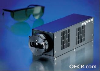

StorckerYale公司的Lasiris TM系列Magnum2大功率结构光源
激光
器是在大量的工业应用需求的基础上发展起来的。应用于工业级别的设计,具有非常高的输出强度,并带有非常完备的
电子
保护。其中包括热电制冷系统和内置的风扇,可以保证激光二极管工作过程中温度保持恒定,从而使它的波长稳定性,功率稳定性以及使用寿命上都具有绝对的竞争力。

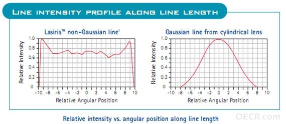

1、采用了Stocker Yale的专利镜头,激光在沿激光线方向上强度分布非常均匀(非高斯);

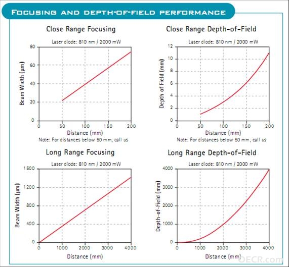

3、可调焦,可以满足在不同工作距离上虽不同的线宽的要求。其在不同工作距离上的线宽和景深如下图所示

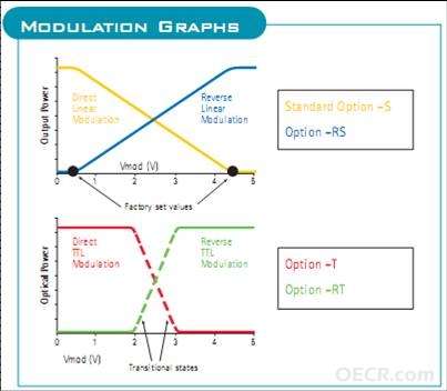

4、激光光束可以通过外部信号进行调制,并且所有型号都可以工作在连续输出或者外部调制模式。
激光器背板上有一个光功率调整电位计,可以用螺丝刀直接调节连续改变输出功率的大小;
S(Standard)调制 S: 10KHz High speed: 100KHz
TTL调制 T*: 10KHz High speed: 100KHz
